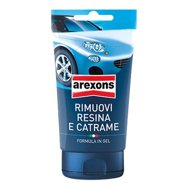

Rispolvero questo topic perchè sabato mattina, dopo cinque minuti di strada, uno volto fermato mi son trovato tre gocce di resina, appena caduta perchè era ancora liquida, sembrando inizialmente una goccia (o tutt'al più una caghetta) ho tentato di toglierne una con un fazzoletto di carta e lì la sorpresa: si è impiastricciata e ho scoperto cosa fosse. Guardando bene ne ho trovate altre due. Oltretutto a aprte una ssul faro le altre sono in bella vista sul cofano.
Consigli per pulirle senza far danni? Conoscete prodotti o l'unic avia sono 40 euro di lavaggio a mano? (oltretutto macchina lavata il giorno prima...)

Prova con qualche goccia di benzina (solvente della resina) o qualche goccia di gasolio. POI SCIACQUA ABBONDANTEMENTE. Alla occorrenza poi passa la cera per uniformare la vernice.

Il prodotto dell'Arexon costa otto euro, se non sbaglio....

https://i.postimg.cc/FHyXQ0pq/Resine_Catram.jpgsito per mettere foto
Se leggi bene ho detto che ci sono prodotti dedicati per levare la resina, non fare tanto lo splendido visto che poi consigli un prodotto commerciale di scarsa qualità che è roba da Ipercoop….:ahah:

Poi se vuoi puoi provare il rimedio della nonna che funziona alla grande anche con il catrame.;)
Lo uso da anni e funziona meglio dell'olio di oliva che,per inciso,costa di più ed è un placebo.
Penso che cercherò proprio quello perchè oltre alla resina ho da tempo un punto penso proprio di catrame che dopo diversi lavaggi non va via
Allora ti piace fare lo splendilo… l’olio e una soluzione di emergenza visto che in casa tutti lo abbiamo, ho precisato che esistono prodotti dedicati!!! Ecchecaxxo…
Questi sono prodotti seri, altro che 5€ al supermercato in un prodotto commerciale.

Acquistato il prodotto arexon, 7.90 al Brico. Sono state necessarie più pose ma il risultato c'è stato! La resina è davvero bstrd..., con la goccia di catrame che da mesi mi portavo sulla portiera è bastata una goccia una sola volta. Grazie ancora davvero a tutti!!
