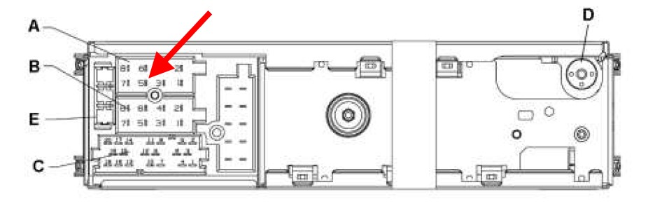

La massa la puoi collegare alla carrozzeria...per il remote..dovresti vedere cosa esce dalla radio di serie...io non ne ho idea..

GND..

Scaricati sto pdf: http://www.cinquecentisti.com/forum/...nterscope-.pdf
se lo scorri...poco dopo metà pdf...ti mostra il posteriore della radio con connettori e pin..
il remote lo devi collegare al pin 5 del connettore A ovvero: Automatic antenna ;)
Sei una grande mille grazieeeeeee hihihi
finalmente ci sn riuscito il mio 30 suona che e una bomba =D grayie exo =P
