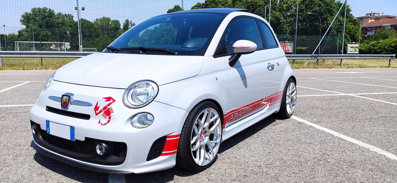

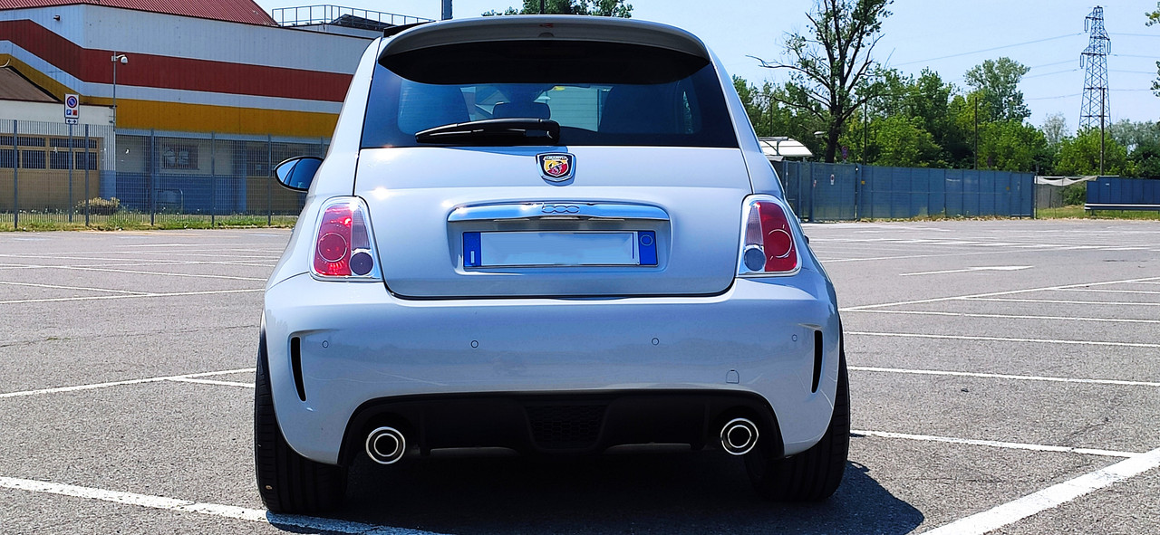

Ciao ragazzi, montati questa settimana i JR18 17x8 et25, con et35 toccano leggermente la staffa dell'ammortizzatore, per intenderci quella dove si collega il link della barra stabilizzatrice, quindi o si lima col flessibile o si mettono i distanziali da 1cm.
Sporgono leggermente davanti e dietro sono praticamente a filo e non toccano da nessuna parte.
[IMG]https://i.postimg.cc/KzfM56Sz/IMG-20210627-123015.jpg[/IMG]
[IMG]https://i.postimg.cc/8cnf2LCg/IMG-20210627-123033.jpg[/IMG]
[IMG]https://i.postimg.cc/TY7Bs1qj/IMG-20210627-123050.jpg[/IMG]
[IMG]https://i.postimg.cc/CxR9p0m3/IMG-20210627-123104.jpg[/IMG]
