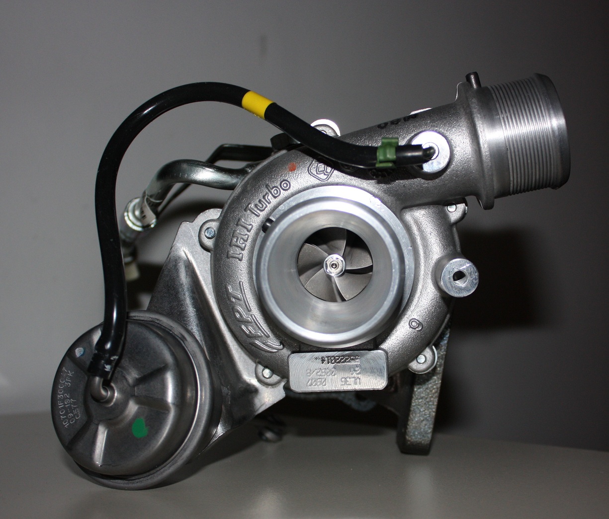

    scusate ragazzi... c'e' qualcuno che ha mai sentito parlare della turbina ihi vl36?
    me la consigliate?
    grazie

    in rete ho trovato qst
    e' una turbina cmq ihi ....ma se vedi e' marcata FPT
    e' quella che monta la MITO

    ma è piu prestante di quella di serie su 500 abarth?

    quella della 500 abarth è della stessa marca ho controllato ora cambia solo ke questa postata in foto è leggermente più grande della nostra tutto qui perchè la mito eroga di serie qualche cv in più nonostante il motore sia lo stesso della 500 abarth

    quindi praticamente la stessa....?
