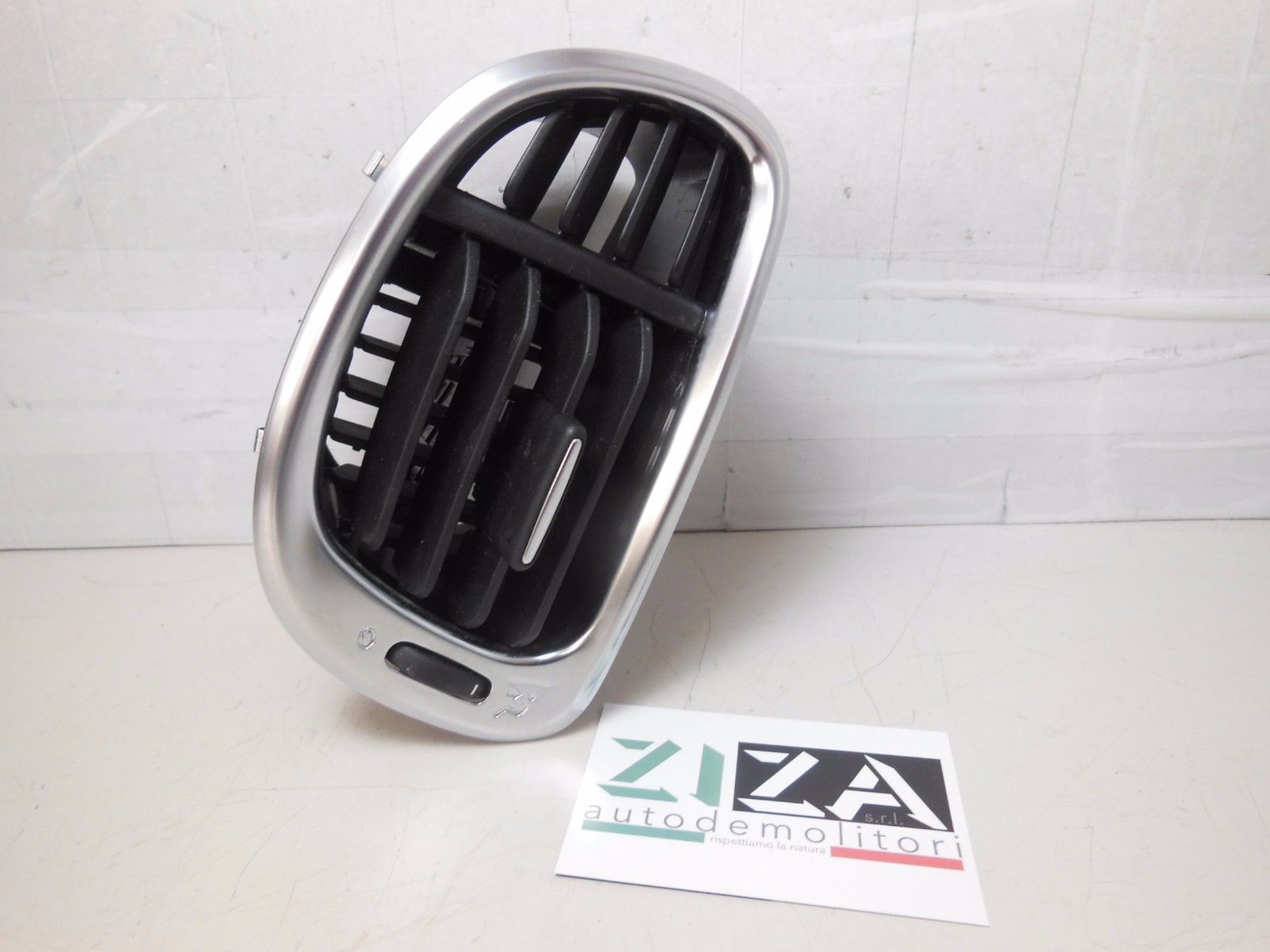

    Ciao a tutti, ho comperato l'auto usata e a distanza di alcuni mesi mi sono accorto che mi manca la levetta centrale sulla bocchetta sx. Ho visto che le bocchette le vendono ma vi domando: è possibile inserire la sola levetta, evitando di smontare la vecchia bocchetta? Grazie

    Visto e considerato che acquisterai l'intera bocchetta, penso sia il caso di sostituirla per intero, se poi vuoi agire diversamente quando ti arriverà la nuova bocchetta prova a smontarla e cerca di capire se sia possibile sostituire il pezzo incriminato senza togliere la vecchia dalla sede

    Fai prima a togliere l'intera bocchetta, e' ad incastro. Io l'ho tolta per riparare le lamelle direzionali. Sganci l'intera cornice del cruscotto per arrivarci. Io parlo di quelle centrali, lato autoradio

    Grazie delle risposte, speravo fosse disponibile la sola levetta. Ho già smontanto la cornice per controllare il numero di serie della radio e so come fare: niente di trascendentale, ma se fosse stato possibile reperire la sola levetta erano cmq soldi e tempo risparmiati.

    Ciao MacJeep, anche tu hai perso la regolazione laterale di una delle due bocchette laterali dello uConnect? Come hai risolto?

    Volevo comunicare a tutti che sono stato nella mia officina Fiat di fiducia e grazie al titolare, gentile come sempre, mi ha aperto il ticket in tempo prima della scadenza della garanzia aggiuntiva (comunque coprendo sia il pezzo che la manodopera). Ora rimango in attesa di tutta la cornice, che mi verrà cambiata. Vedrò se posso avere il pezzo vecchio per studiare come ripararlo!
