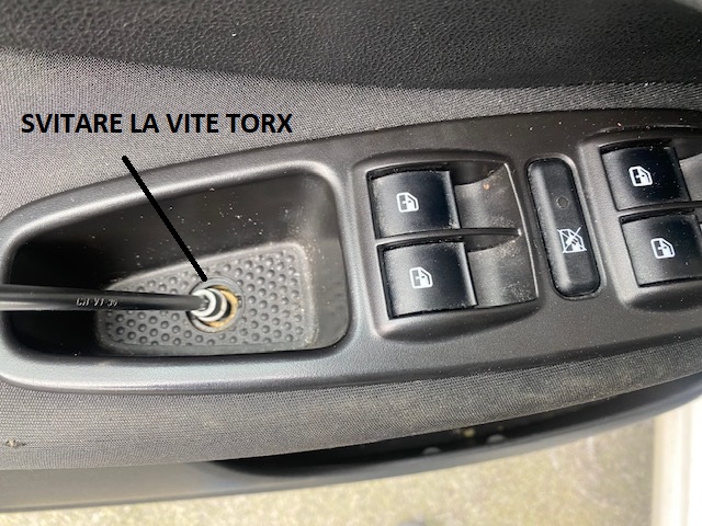

    Non ho trovato da nessuna parte un tutorial che spiegasse "a livello scimmia" come smontarlo e quindi....eccolo qui:

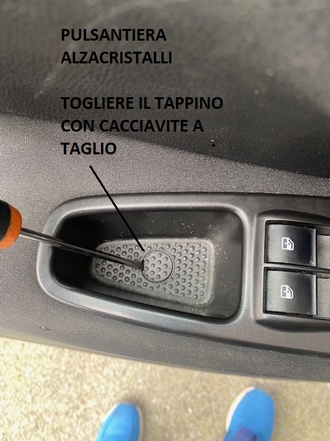

    1. Togliere tappino pulsantiera
    2. Svitare la vite Torx che si trova sotto al tappino

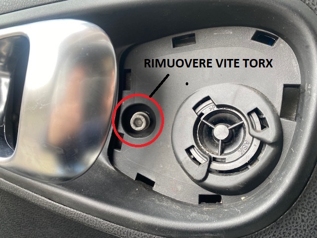

    3. Rimuovere la griglia del tweeter con una leva in plastica
    4. Svitare la vite Torx che si trova sotto la griglia

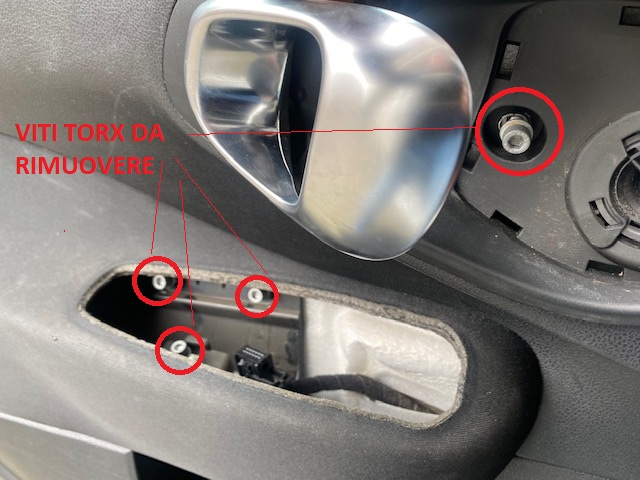

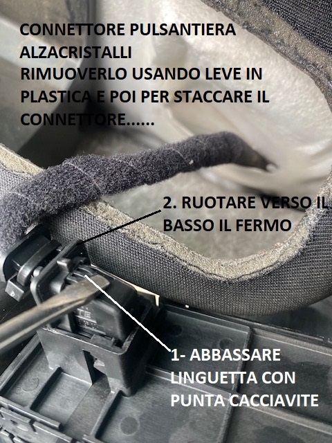

    5. Rimuovete la pulsantiera alzacristalli usando le leve in plastica. Tiratela con una delicata fermezza. Quindi scollegate il connettore della pulsantiera...
    6. Sotto la pulsantiera troverete altre 2 viti Torx da svitare.

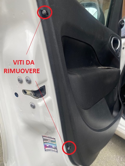

    7. Svitare le due viti a croce presenti sul bordo esterno del pannello.

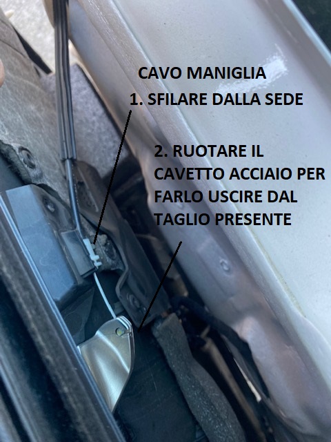

    11. Ed infine scollegare il cavo acciaio dell'apertura maniglia

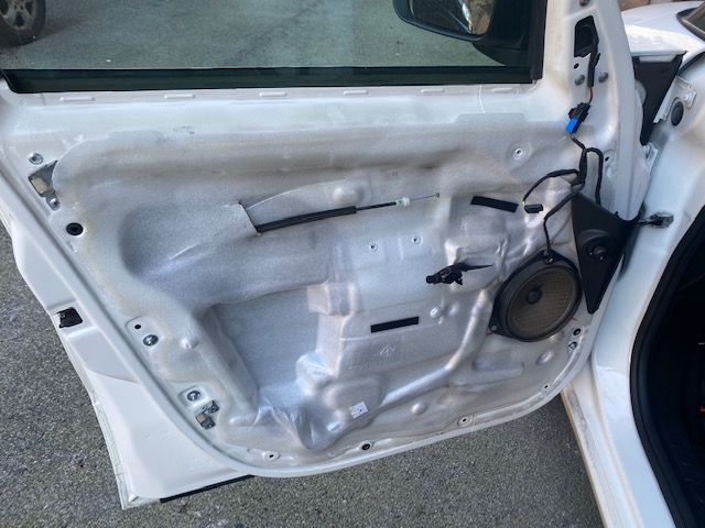

    12. Pannello interno rimosso.

    Grazie del tutorial, tutto bene tranne il fatto che non sembrano viti torx, ma semplici brugole;-)
