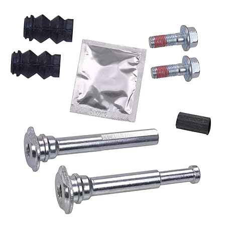

    Se hai l'impianto frenante standard con pinze posteriori LUCAS, è quasi sicuramente il gommino dei manicotti di scorrimento della pinza flottante. Si inchiodano e la pinza non torna in sede. Puoi provare a farli ingrassare. Io non ho risolto facendomi fare un perno dal tornitore senza il gommino, aumentando il diametro di qualche decimo di millimetro in modo che non abbia gioco nella sede.
    Per capirci sono questi i perni
    Per verificare che siano realmente quelli prova a capire se il rumore viene da fuori o da dentro l'abitacolo, oppure dai dei pugni non tanto forti alla spalla della gomma e se senti qualcosa che vibra hai trovato il colpevole.
    Altro problema che spesso accade è la rottura del silent block in cima all'ammortizzatore, quello collegato alla carrozzeria. Per verificare che sia quello alzi l'auto sul crick, smonti la ruota e visivamente lo vedi che è rotto, inoltre prova a scuoterlo un po' e verifica se senti rumori.
