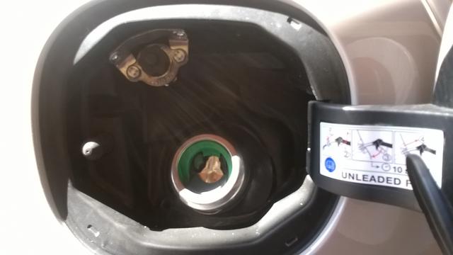

    Buonasera, sono nuovo del forum, ho una 500 L da luglio prima imm. marzo 2017 d'importazione, presa con 16 000 km ora a 22 000 km decido di farle il GPL, nessun problema.
    Oggi dovevo ritirarla e mi chiamano la mattina dall'officina dicendomi che il rifornimento non lo hanno messo dal tappo carburante perche la gomma è morbida e col tempo potrebbe cedere, quindi lo hanno messo sul paraurti...
    La macchina ora l'ho ritirata, il proprietario dell'officina mi ha chiesto scusa che non mi ha avvisato prima, quindi se voglio mi rimette apposto il paraurti e lo mette al tappo carburante... Tutto a sue spese.
    La domanda ora è :"tutta sta storia può aver un fondo di verità?
    La gomma dentro il rifornimento benzina è morbida nella parte centrale tra carrozzeria e dove si inserisce la pompa ,dicono che solo quelle di importazione siano cosi, è vero? O è tutta una supercazzola?
    Avete avuto casi analoghi?
    A me sul paraurti, boh, mi da fastidio oltre che secondo me ne fa abbassare anche il valore, sbaglio?
    Help, consigli!?

    Non è vero quello che dice l'installatore che è solo un pigro oppure non ha idee...sulla mia (che seppur sia una X è uguale) c'è la gomma ma il bocchettone del gpl è stato messo vicino al tappo; domani posto una foto. Comunque per la versione a gpl di Fiat c'è una staffa adattatrice che, se il meccanico vuole, la monta e viene un lavoro fatto meglio.
    Io lo citerei per danno al paraurti...
    Questo è uno dei tanti sistemi:

    Grazie spoiler, proprio quello che cercavo di spiegare io, un supporto così!
    Io credo proprio perché ha il carrozziere che mi rimette a posto il paraurti avrà anche modo di prende quel supporto.
    Ora sto decidendo la questione visto che mi dicono che anche in questo modo, a lungo andare può dare problemi...
    Te quanto tempo è che ce l'hai così?

    ciao, sulla mia 500l, ho installato after market l'impianto a gpl.
    su mia richiesta il bocchettone per rifornire è stato messo dove indicato da spoiler con stessa staffa (se serve posto foto), senza nessun problema sono ormai 4 anni ed è ancora là!!!
    io personalmente mi farei sistemare il paraurti, ma è una decisione tua.

    Quote Originariamente inviata da orlando73 Visualizza il messaggio
    Buongiorno grazie Orlando della tua risposta, se mi mandi la foto capisco meglio e la mostro all'istallatore.
    Voglio farmi mettere apposto il paraurti senz'altro... Anche per un punto di vista estetico oltre che di sicurezza!

    Ma scusate, sulla 500L T-Jet con GPL di serie mi pare sia comunque montato sulla plastica, e regge benissimo, anche se non l'ho mai osservato con tantissima attenzione. Domani se mi ricordo faccio una foto, se può servire come spunto
    PS. funzionalmente nel paraurti va benissimo e tipicamente costa anche meno, si è fatto così per una vita (soprattutto con i paraurti in plasticona nera), ma su un'auto attuale, soprattutto se nuova, secondo me non si può vedere

    Tre anni esatti...e molti,molti rifornimenti...
    Quote Originariamente inviata da Pinkus Visualizza il messaggio
    Dietro la plastica c'è una staffa di supporto in metallo, dall'eper dovrebbe vedersi.
    In questo link c'è uno dei tanti esempi ma si può autocostruire con poco: https://www.ebay.it/itm/Bocchettone-...EUGw:rk:9:pf:0
    O sennò qui: https://www.google.com/search?client...mg.Ey9X3fdWHVk
    L'ho trovato io in cinque minuti...ecchecaxx...!!!
