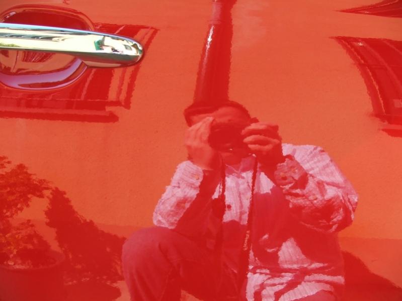

    COME TI PULISCO LA 500
    ovvero
    come ho imparato a pulire, lucidare e specchiarmi nella mia Sfrontata
    AVVISO AI NAVIGANTI (IMPORTANTE)
    Come mi faceva notare il nostro caro Mak, dovrei specificare una cosa in modo da evitare che questo thread diventi la "fotocopia" di un altro. Questa è una discussione dove si parla del "mio" metodo di lavaggio e dei prodotti usati. Vorrei ricordare a TUTTI gli utenti di non confondere questa discussione con questa: "Come pulire gli esterni" più generale.
    Grazie a tutti.
    PREMESSA
    Vorrei condividere con voi il mio metodo di lavaggio del 5ino. Anche se qualcuno mi riterrà un maniaco malato di perfezionismo e pignoleria, voglio precisare che l'auto la uso tutti i giorni, faccio un sacco di km (circa 35000km/anno) e penso che terrò la 500 per 10 anni come minimo (poi ne compro un'altra) e sono convinto che questi accorgimenti aiuteranno a mantenere il mio investimento bello nel tempo. E poi per me è anche un hobby, mi piace farlo quando ho tempo nel weekend e aiuta a rilassarmi.
    Il post non è ancora finito, aggiornerò qui le parti mancanti, come la pulizia ed il dettaglio degli interni e del vano motore. Aggiungerò foto e forse anche dei video su youtube dei prodotti da me utilizzati e particolari che potranno aiutare chi fosse interessato al mio metodo.
    Vorrei che questo sia il mio angolino riservato, dove mandarmi se sono cattivo invece che mandarmi a quel paese.
    Tengo anche a precisare che non ritengo che questo sia il metodo perfetto per lavare l'auto, è semplicemente il mio metodo. Da molti utenti mi è stato chiesto, anche in passato, di fare una guida. Eccola finalmente.
