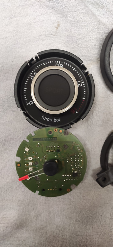

    Ciao a tutti, è normale che l'indicatore della pressione Turbo sia sotto lo zero a macchina spenta e al minimo?

    No, deve stare a zero in entrambi i casi.
    Mi pare di ricordare che era successo anche a me quando l'avevo sostituito con quello da 2 bar ma si era sistemato da solo, forse avevo staccato la batteria...

    Fatto anch'io, staccata la batteria per mezza giornata ma nulla...

    Alla fine problema risolto. Il perno del manometro gira leggermente a vuoto nella sede della lancetta.
    Ho messo un filo di frenafiletti nella sede della lancetta ed è tornato come nuovo!
