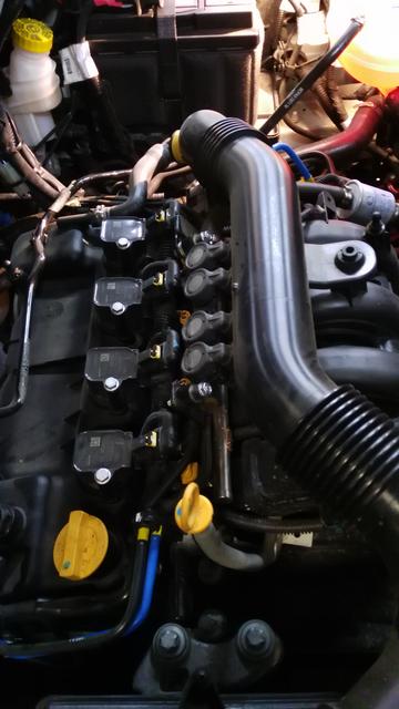

    Mai avuto problemi, basta fare un minimo di attenzione (Pinkus ha detto quasi tutto, peccato che Pallinus non intervenga anche lui); si va a benza ogni tanto per consumarla e anche per non starare gli iniettori principali
    (quelli del gpl sono in genere montati sui collettori di aspirazione):
    Le guide valvole vengono lubrificate dall'olio motore in quanto le moderne benzine sono molto asciutte e non contribuiscono come quando c'erano quelle col piombo tetraetile.
