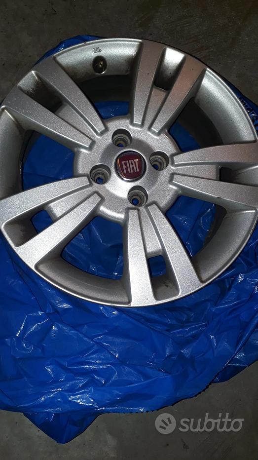

    ciao,
    io ho questi:
    e devo trovare 4 cerchi per mettere su il secondo treno di gomme che mi ha dato il precedente proprietario della macchina.
    le gomme sono 195/45 R16
    su subito ho trovato questi della Bravo da 16:
    vanno bene? come faccio a verificarlo?
    grazie

    ho trovato anche questi sempre della Bravo da 16:

    Si, montano perfettamente, e avendo il canale più largo (7") e l'ET più basso (31), danno un effetto visivo a mio parere molto bello, quasi a filo con il parafango, una sorta di "effetto distanziale". Dinamicamente poi, la gomma si distende di più sul cerchio e lavora meglio.
    Io li ho montati sulla mia e vanno benissimo (potete guardare le foto sul mio garage)

    Quote Originariamente inviata da Fra.mi Visualizza il messaggio
    Questi sono uguali ai miei, li ho solo fatti riverniciare di una tonalità più scura

    Meccanicamente sono compatibili (probabilmente), per il CdS non sono a norma, perché dubito abbiano l'omologazione per la 500, soprattutto se hanno ET e canale diverso. No pezzo di carta (omologazione) no party. Poi bisogna sempre vedere se le FdO abbiano voglia o meno di fare le pulci su queste cose, ma a rigore...

    Dimenticavo... Puoi postare delle foto dove si vedono in primo piano? Grazie
