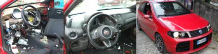

    ciao a tutti,
    sono nuovo del forum" abito a l'aquila, ho 21 anni e sono un appassionato del fai da te. solo che ho un problema con i comandi al volante e solo voi che possedete una fiat o abarth 500 potete aiutarmi, il mio problema non è metterli su uno stereo aftermaker ma dovrei rimetterli sullo stereo originale, ora vi spiego meglio. siccome tempo fà li ho modificati ora non mi ricordo più come andavano i fili . chi è così gentile da potermi aiutare?? anche se mi fate una foto come ho fatto io può bastare, vi ringrazio a tutti.... non sò più dove sbattere la testa neanche in fiat mi sono riusciti ad aiutare.
    GRAZIE GRAZIE GRAZIE
