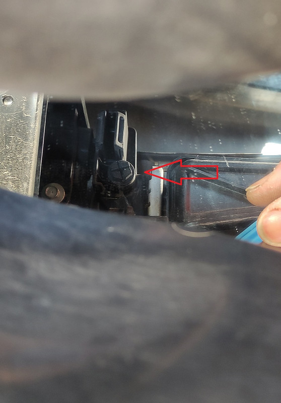

    Io sinceramente non trovo la vite di spurgo posta sulla parte posteriore destra alta del radiatore, bisogna smontare qualcosa forse ??
    Forse ho trovato la vite, dietro alla presa aria di aspirazione.
    Con l'aiuto di uno specchio ho fatto una foto.
    Mi confermate che è quella in questione?
