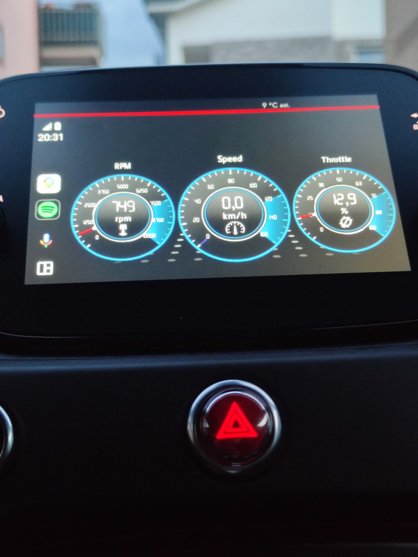

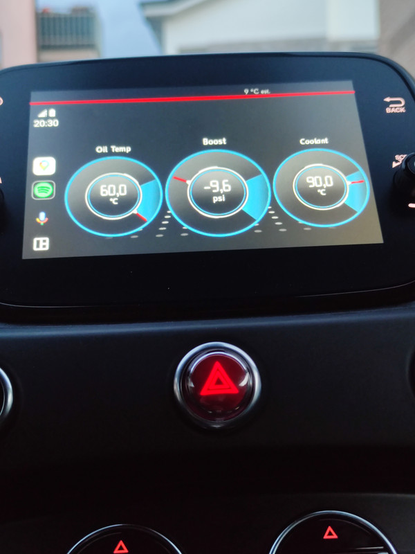

    Se mai interessasse a qualcuno, é ancora possibile avere torque o meglio una app ponte estensione di torque sull'AA.
    Ci sto ancora giocando e non so ancora se sia il caso o meno di prendere un obd mignon che ci stia nel vano in modo da lasciarlo vita natural durante.
    Ad ogni modo per farlo funzionare io ho usato:
    - Obd wifi
    - app torque pro (play store)
    - app aa torque (non presente sul play store)
    - smartphone con una versione Android < 14 (io ho usato uno Xiaomi con Android 13)

    Aggiungo, e chiudo, che alla fine ho reso l'obd WiFi (che di fatto taglia la connessione dati e quindi ciao spotify-maps) per prendere un obd bluetooth dalle dimensioni contenute che per il momento lascerò fisso alla porta obd.
    Ho dei rilevamenti a zero e continuerò a giocarci ancora un po'.
