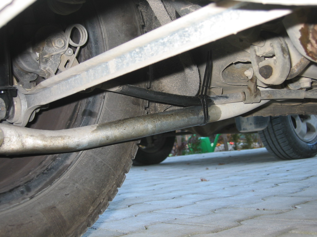

    Hai provato anche ad infascettare la fune del freno a mano al ponte,in modo che tenga ferma la pinza??Nelle alfa facevamo così:
    Non è che sono gli ammortizzatori che battono?
    Ho fatto tutti i passaggi che mi hai suggerito, ma non ho risolto. Andrò per tentativi, cercando di eliminare i possibili fattori di rumore. Oggi però ho notato che i rumori più forti si verificano quando la sospensione si scarica solo da un lato, nel senso che le buche da un solo lato mandano in crisi il ponte torcente non proprio ben progettato. Gli ammortizzatori non sono scarichi, ma a vista sono usurate le boccole. Che siano quelle? Ho anche notato che tirando giù l'auto dal crick la boccola si deforma leggermente quando viene caricato l'ammortizzatore. Tanto devo cambiare anche gli amministratori, quindi vedreno
