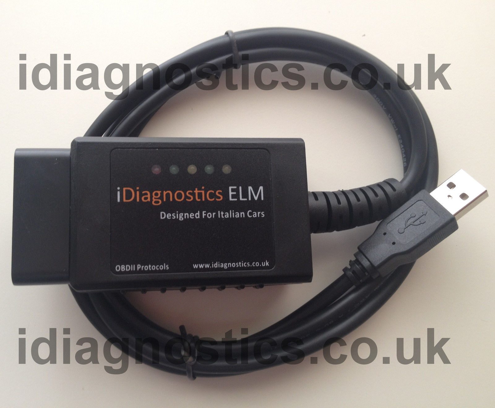

    ciao Alex, ho cambiato il pezzo , era quello il problema , la macchina è rinata grazie
    ho scaricato il programma multiecuscan per fare la diagnosi , solo che non si collegata alla centralina , ho provato a settare le porte ma ninente , nemmeno con gli adattatori che ho a disposizione, però se mi collego con quello bluetooth con il software tourque si collega in un attimo come mai?
    ho allegato una foto del cavo e degli adattatori che ho
    Immagini allegate

    Ciao!Bene!
    A riguardo il multiecuscan,hai preso il cavo sbagliato...ti occorre l ELM 327 modificato per il multiecuscan,modello con cavo usb preferibilmente.

    A te serve questo:

    per il cavo ho dato un'occhiata a quel sito , quello con gli adattatori non mi serve , li ho già, ce ne sono due l'ultimo e quello con lo switch , quale de dui prendo?
    Immagini allegate

    Devi prendere quello nero senza switch.comunque lo puoi acquistare pure su ebay,il venditore si chiama sempre idiagnostics.
    Cerchi cavo elm multiecuscan e salta fuori.Seleziona unione europea come luogo di ricerca
