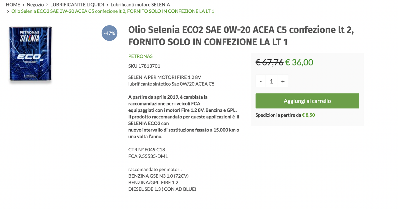

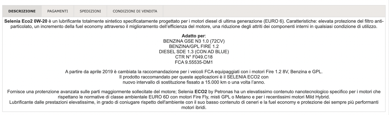

    prendo in considerazione il contenitore in plastica color nero ma anche nelle informazioni della latta è scritto... inserisco il link (uno dei tanti) dove dice che è adatto a benzina/gpl e diesel.
    https://www.ebay.it/itm/114661808161
    inserisco anche quello in latta
    https://www.brucchietti.com/product/...onfezione-lt-2
    in ogni caso sono qui per capire meglio e quale sarebbe l'olio della mia auto
    alla latta nera ( che sono le nuove selenia mopar,prima erano girgie rosse) combaciano i codici del tuo libretto,quindi va benissimo, alla latta blu non riesco a vedere i codici, ma penso sia la stessa cosa,se hai cercato quella giusta, come per il 5w40 del benzina, latta nera da 1l , latta metallica diverso colore da 2L.

    non mi hai capito e lasciamo stare il raboccare ma potrebbe servirmi anche per un futuro tagliando fai da te dopo la garanzia, e qui ci siamo. io ho fatto le ricerche usando le specifiche del mio olio prese dal manuale che trovi negli screen che ho postato al primo post e il manuale è stato scaricato tramite targa dal sito Elum, quindi facendo la ricerca tramite le specifiche del mio manuale trovo in tutte "quasi" le inserzioni benzina/gpl e diesel, a questo punto non dovrei acquistare su nessun sito? sono tutti errati? se vedi i link che ho postato trovi la specifica che hai scritto anche tu 9.55535-DM1 e inoltre anche la dicitura selenia Eco2.
    latta blu i codici sono presenti e uguali alla plastica nera e uguali ai codici che ho postato, in entrambi è scritto adatto per benzina/gpl diesel con aurea.
