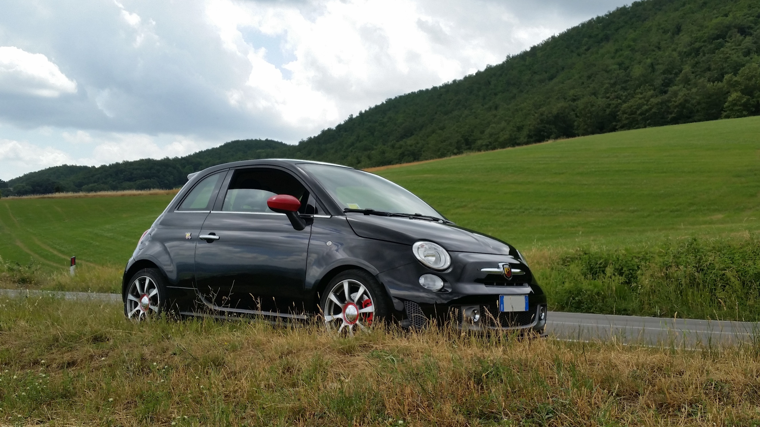

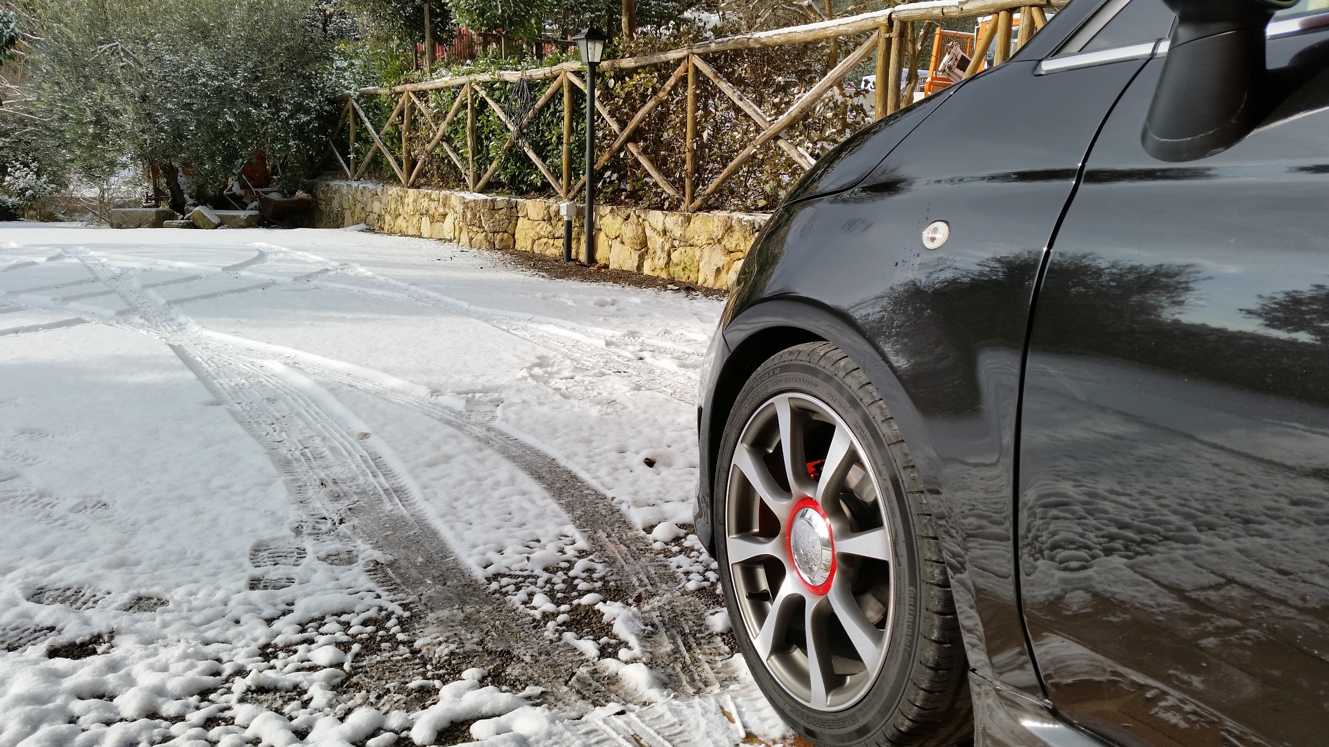

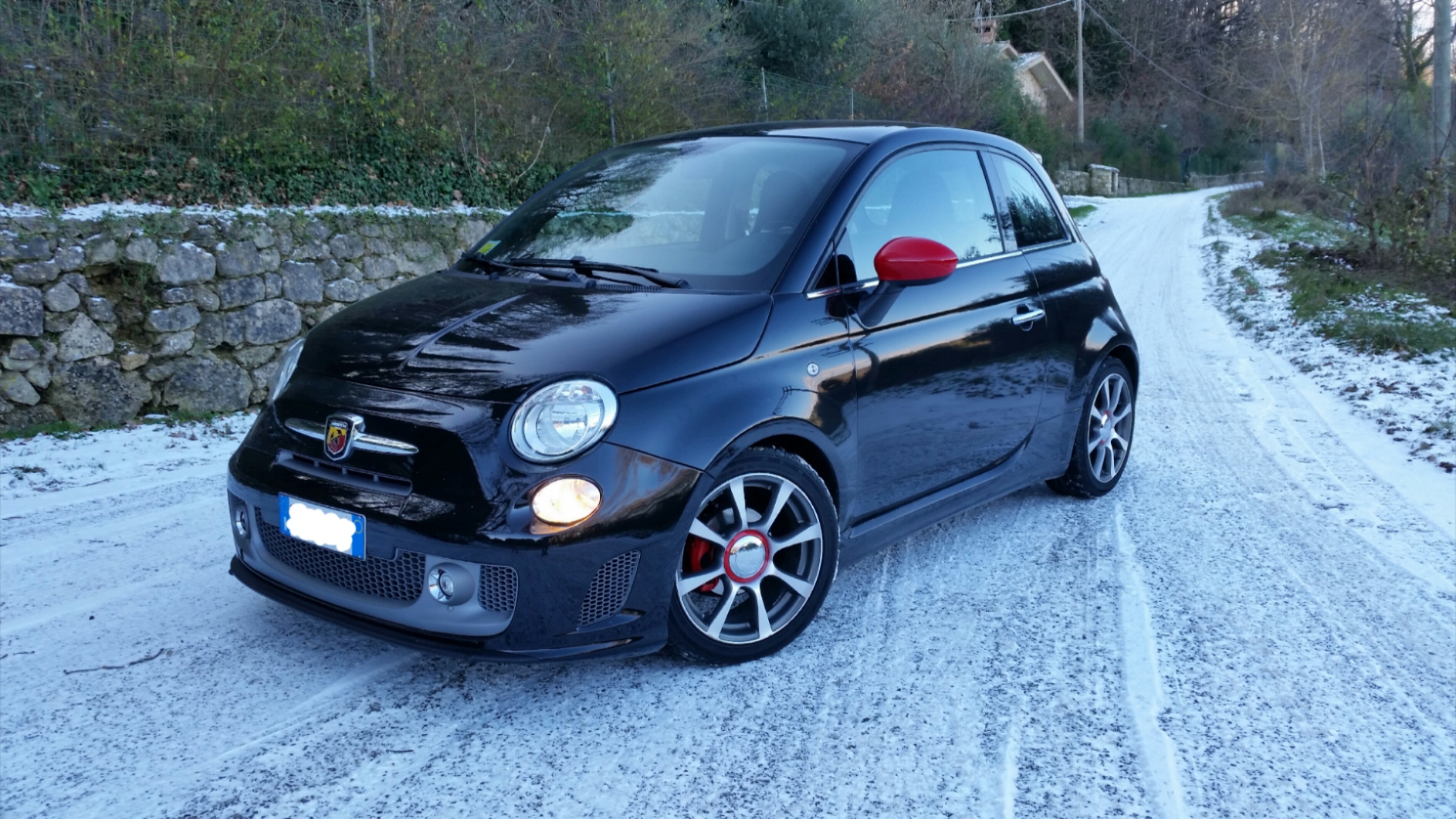

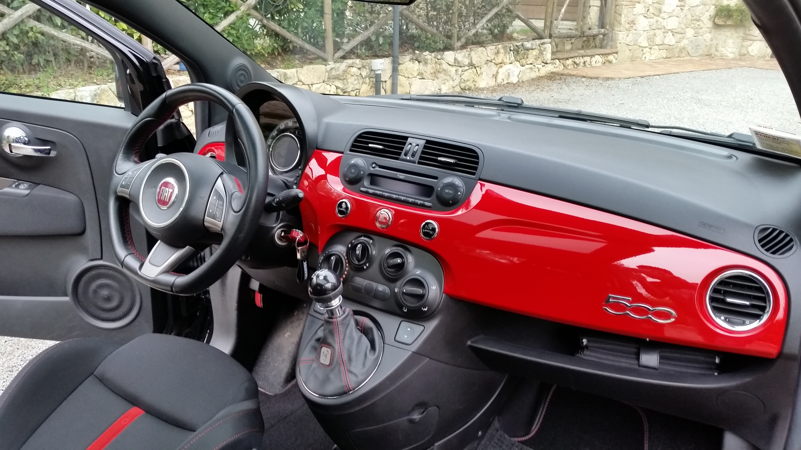

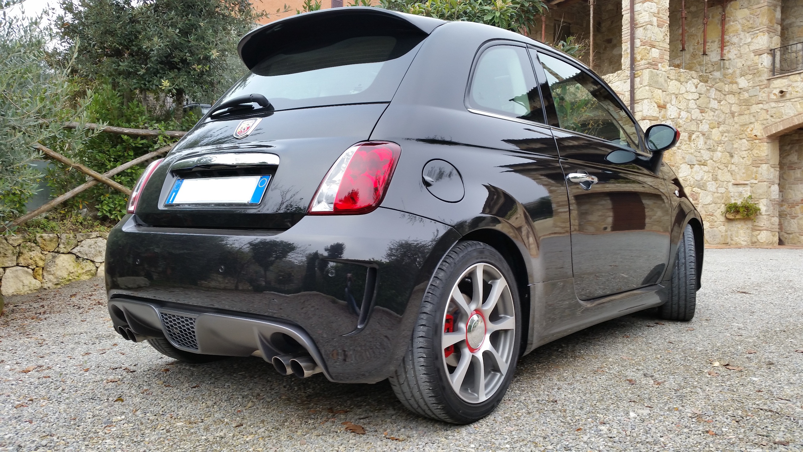

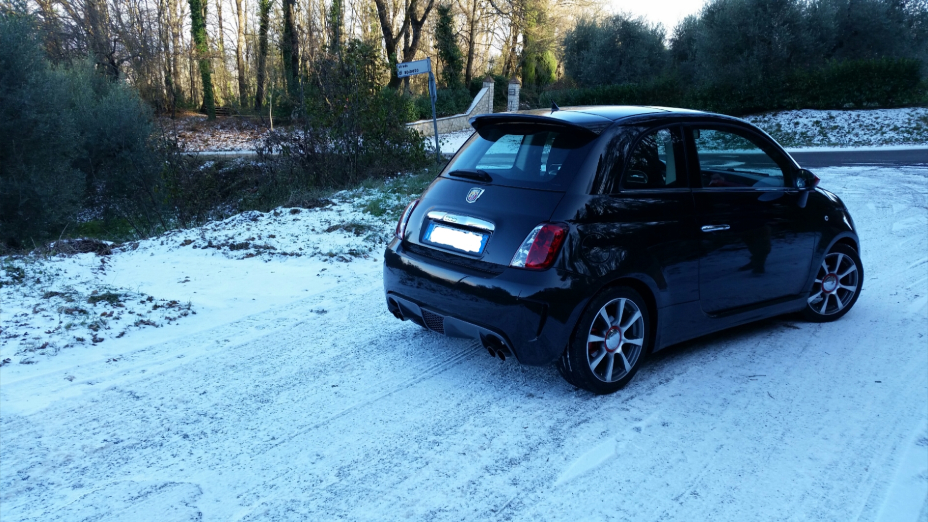

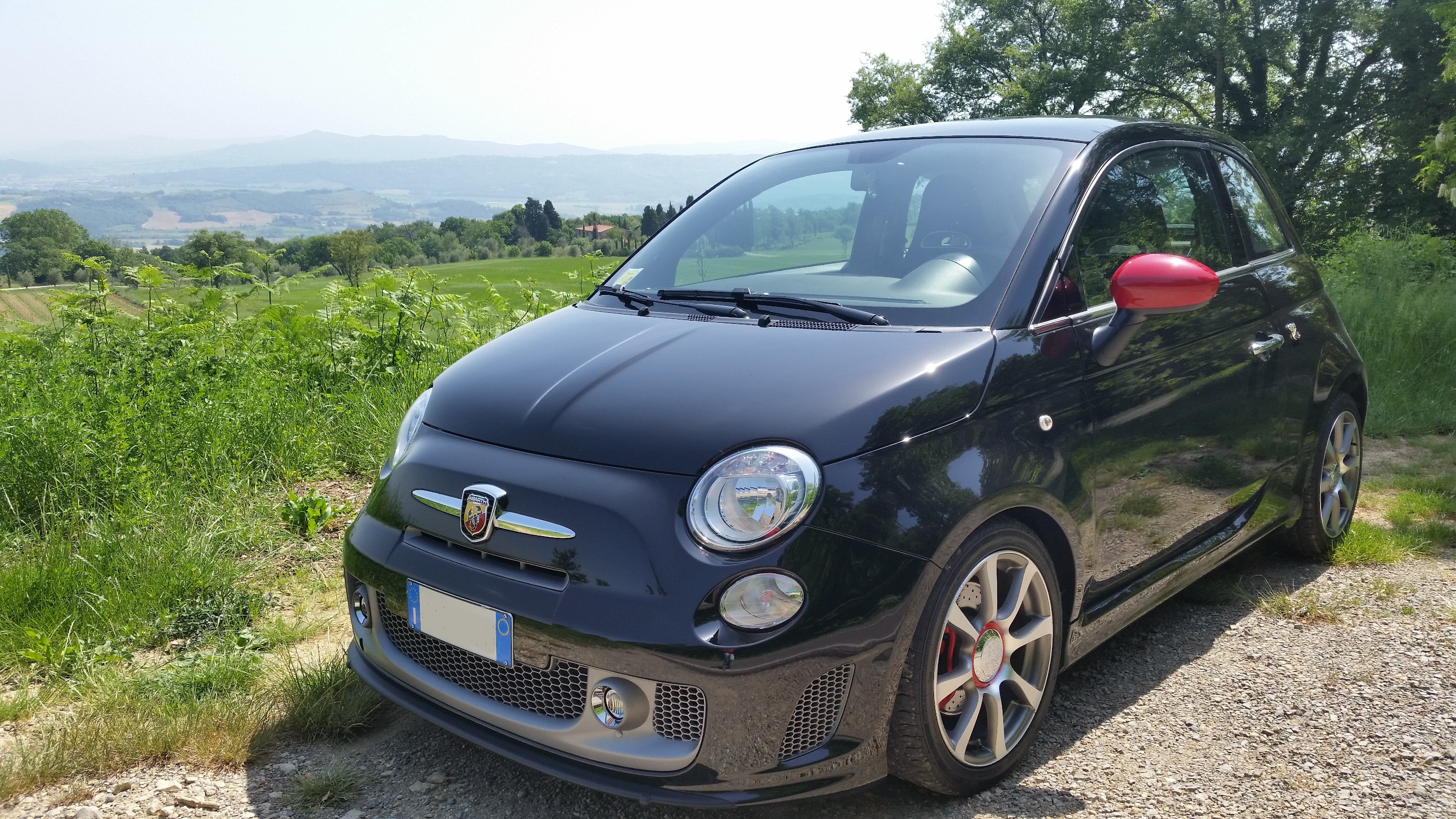

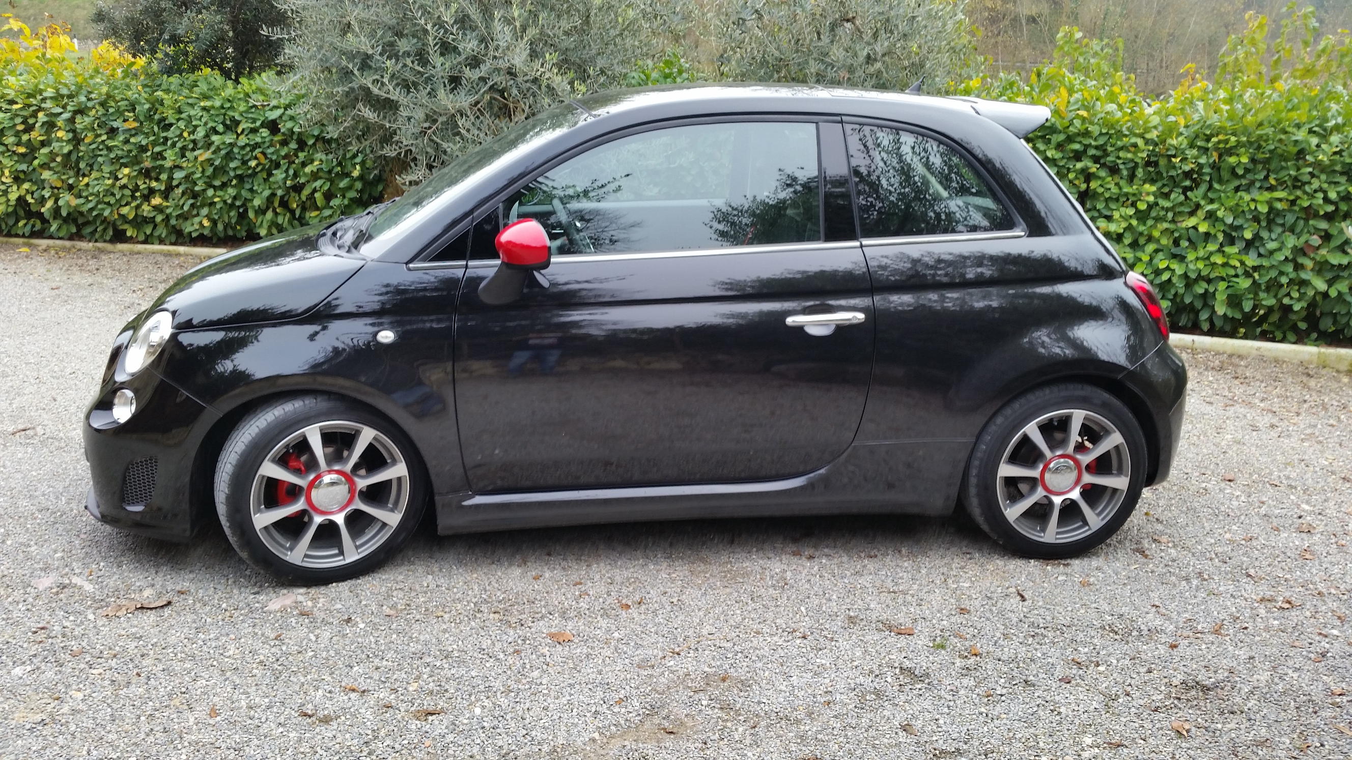

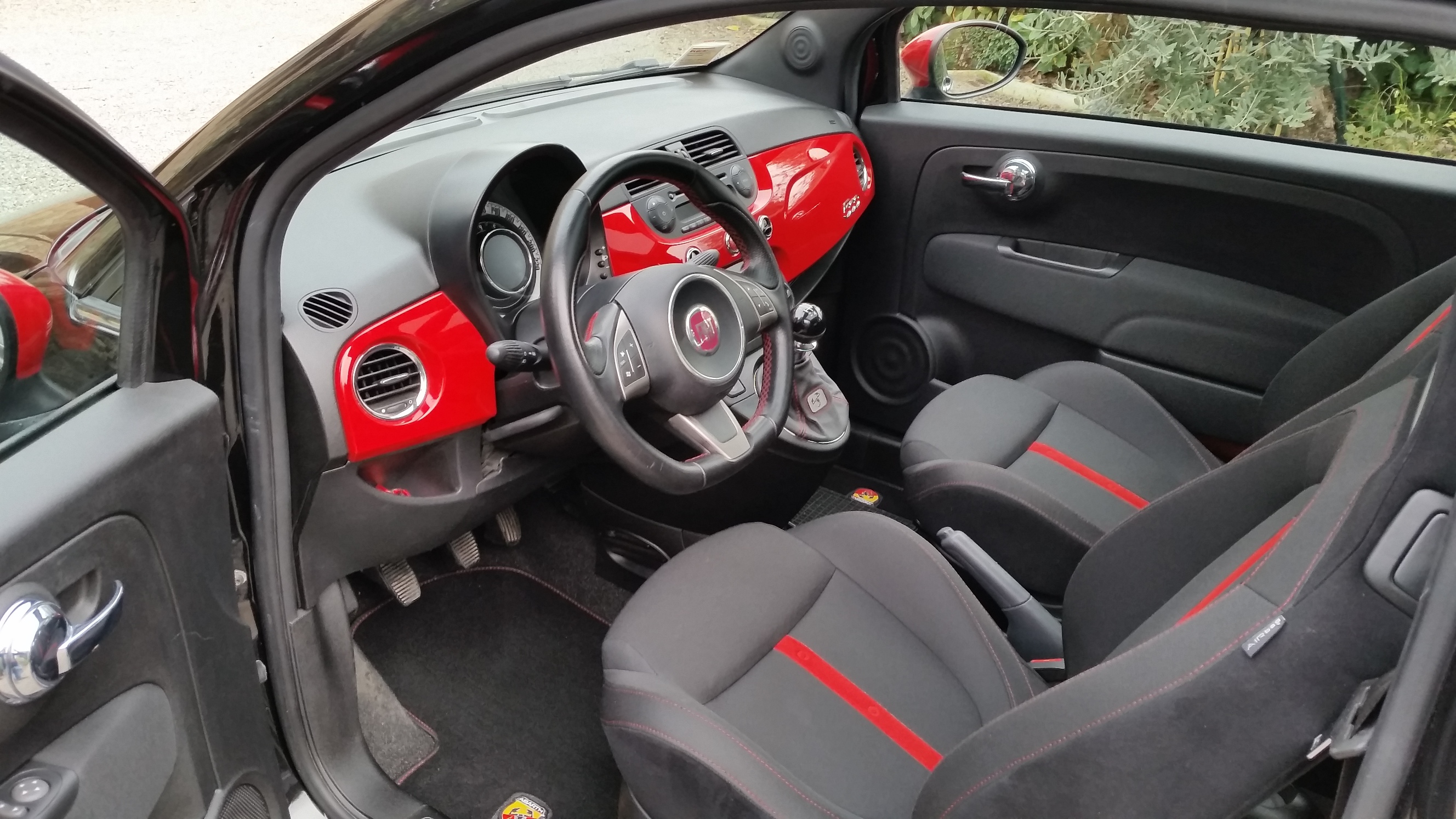

| Descrizione: | Fiat 500 1.2 69cv fatta sia esternamente che internamente come un abarth...
Essendo neopatentato l'Abarth non la posso guidare e quindi bisogna accontentarsi... Spero che vi piaccia :) ESTERNO: -Paraurti anteriore e posteriore Abarth 595 -Minigonne e spoiler Abarth -Cerchi 16 500 Abarth -Calotte specchi rosse -Fari posteriori lexus -Scarico 4 uscite magneti marelli SS500E -Freni a disco posteriori con pinze rosse -Freni anteriori autoventilanti con pinze Abarth e dischi da 28,5cm kit essesse. |
Fendinebbia Climatizzatore manuale Kit cromo Kit sport Tetto in vetro fisso con tendina parasole Sistema Blue&Me Pinze freno colorate Cuffia cambio personalizzata Minigonne laterali Spoiler su portellone Copripedali sportivi in alluminio + appoggia piede Kit estetico Abarth rosso (sticker laterali Abarth rossi e calotte specchi rosse) ESP+ASR, MSR, HBA e Hill Holder Scarico dual mode MagnetiMarelli |

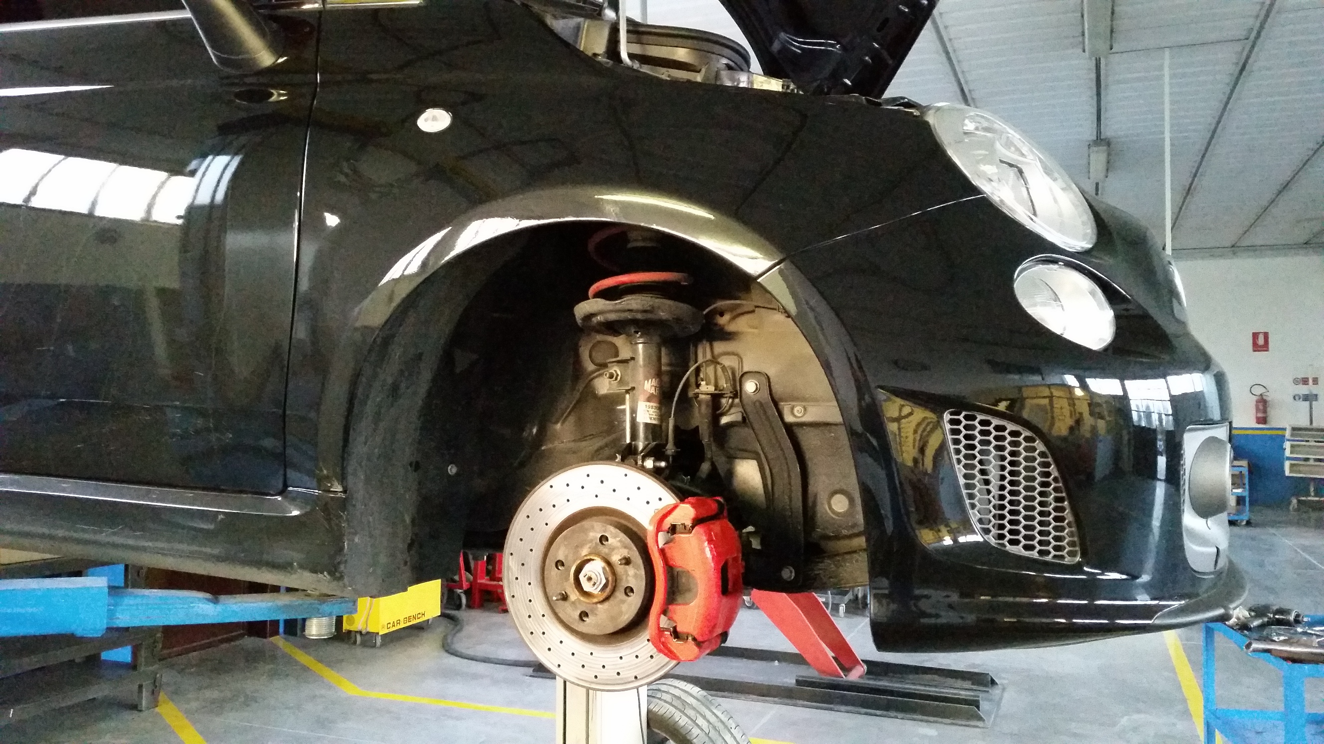

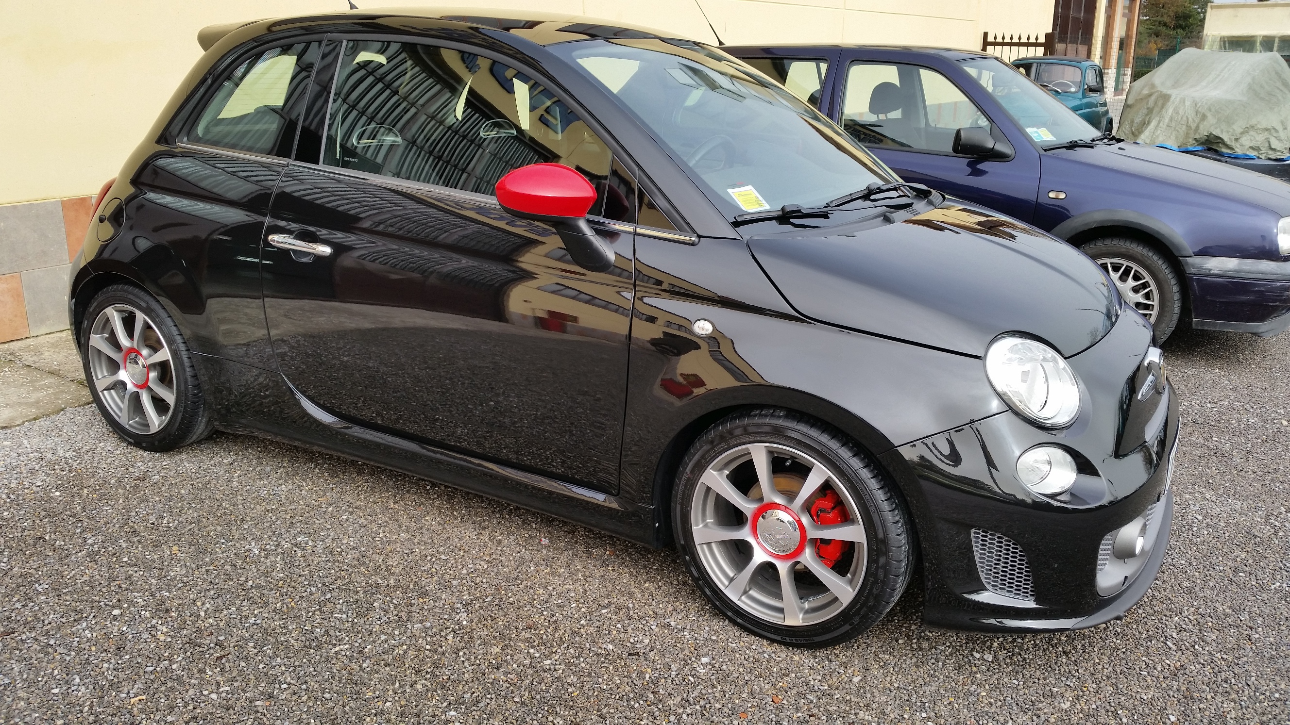

| franci500 | No no non da nessun problema funziona tutto perfettamente.. La cosa più importante che devi fare quando sostituisci i tamburi di mettere i freni davanti con i dischi e pinze autoventilanti più grandi o della 100hp o dell'abarth per il resto niente.. | 26/02/2015 |
| nerino123 | @franci500 e non da nessun problema col sistema frenante originale? cioe oltre alla sostituzione dei tamburi con i dischi hai fatto altri lavori tipo di pompa freno o altro? | 25/02/2015 |
| franci500 | Comprando quelli della 1.4 completi e basta svitare 4 viti per parte... | 29/01/2015 |
| franci500 | Ho sostituito tutto il mozzo compr | 29/01/2015 |
| nerino123 | l ho visto xD volevo capire che tipi di lavoro hai fatto dietro.. cioe come hai fatto a sostituire il tamburo con i dischi? | 28/01/2015 |
| franci500 | Si si @nerino123 ho messo i dichi dietro e i freni davanti autoventilanti con dischi da 28,5cm forati della 500 Abarth | 28/01/2015 |
| nerino123 | ciao franci ma come hai messo i freni a disco dietro? | 28/01/2015 |

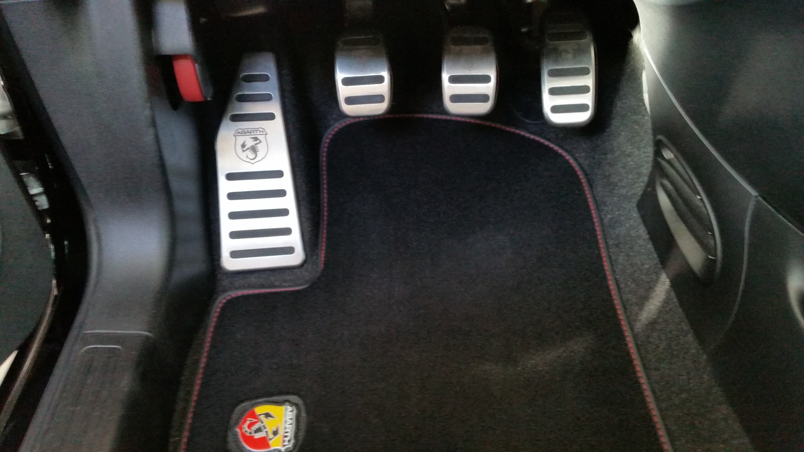

| franci500 | Scusa ma non mi aveva caricato la foto della pedaliera montata la settimana scorsa 😄 | 28/12/2014 |
| Max_L | Tanto che ci sei monta una pedaliera Abarth stock ;) | 28/12/2014 |
