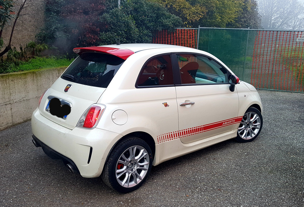

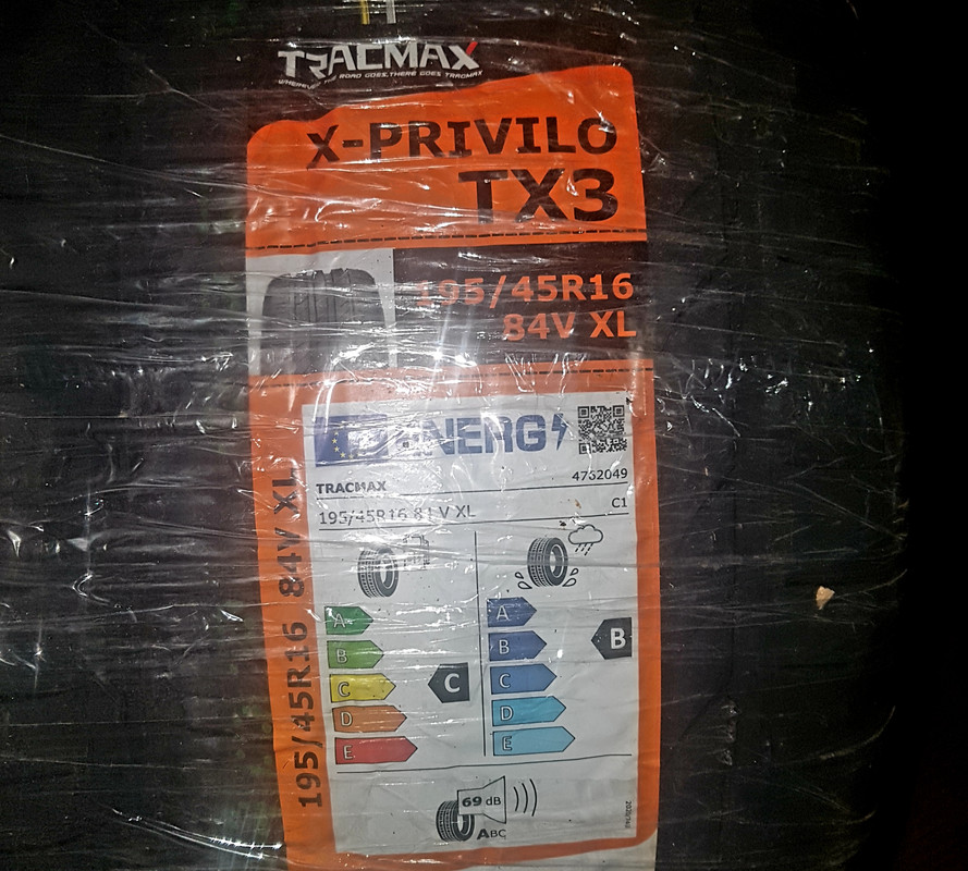

Vi aggiorno, ad oggi sono arrivate le gomme.. ho optato per delle estive (porterò con me le catene) marca Tracmax X Privilo TX3 195/45 R16 84V XL come da libretto. Premetto che ho scelto una marca poco blasonata (ma parecchio testata in maniera positiva) perché non vado più in pista ed avendo una figlia ho modificato il mio stile di guida "divertendomi" esclusivamente quando sono solo e nel limite della sicurezza. Per quanto riguarda i cerchi ho trovato una super offerta (nuovi) 16", con 7J di canale, 4x98 di attacco, 58.1 foro di centraggio ed Et31. Qui tanti storceranno il naso perché sono della Lancia Delta ma sono convinto che con il coprimozzo Abarth che mi resta dei miei 17" non saranno poi cosi male. Allego comunque le foto.. il dubbio resta sempre se vado o meno a modificare in meglio o in peggio il tutto ma da come ho capito se si tratta comunque di mm non credo ci saranno grossi problemi.
[IMG]https://i.postimg.cc/NFyPn3wx/20211123-150804.jpg[/IMG][IMG]https://i.postimg.cc/m2s5j657/20211126-183637.jpg[/IMG][IMG]https://i.postimg.cc/CLh4zy2r/20211124-170122.jpg[/IMG]

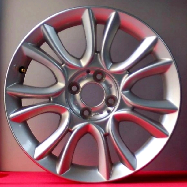

Belli i cerchi, delle gomme ne parlano bene, mai provato quella marca. La differenza di ET è irrilevante, piuttosto mi sembrano con molte razze i tuoi cerchi, pesali senza e con gomma visto che devi ancora montarle e vediamo se recuperiamo poi il peso di quelli originali da qualche parte.
Finalmente sono riuscìto a far montare gomme e cerchi nuovi.. che dire.. a mio parere stanno bene, essendo uscita comunque di serie con i 16", le gomme sono ottime e il connubio non sarà abissale ma in fatto di guida e comfort si sente. Innanzitutto è chiara la miglior maneggevolezza dello sterzo, più soft ma allo stesso tempo preciso e reattivo.
Si percepisce che un minimo di peso lo ha perso e pare più agile ma soprattutto non ho più il terrore costante di dover guardare ogni minima crepa/buca della strada ed evitarla.
Come Et è ottimo perché non sono arrivato a filo del passaruota ma non sono neppure molto lontano. Vi posto un paio di foto.. considerate che mancano i mozzi centrali che come diametro vanno bene ma purtroppo sporgendo in più il cerchio non si ganciano come con i 17". Il gommista ha consigliato di mettere quattro punti di colla a caldo e a suo dire non verranno via.. io pensavo piuttosto a del silicone trasparente.. voi cosa dite? Consigli?
[IMG]https://i.postimg.cc/XqSSB4D7/20211216-215022.jpg[/IMG][IMG]https://i.postimg.cc/Bn8gkHnk/20211218-030832.jpg[/IMG][IMG]https://i.postimg.cc/tCJtnWWJ/20211218-013741.jpg[/IMG]
Belli, io sui 17 ho dei tappini con stemma abarth che coprono solo il foro del mozzo, cerca quelli, l'ho presa gia cosi non so se li trovi in abarth o su qualche sito...
Più che altro che avendo ancora le coppe coprimozzo Abarth grandi dello stesso diametro mi sarebbe piaciuto rimontare quelle.. come dicevo però non so se effettivamente quattro punti di colla a caldo possano tenerli attaccati in maniera adeguata per evitare che mentre vado o prendendo buche si stacchino.
