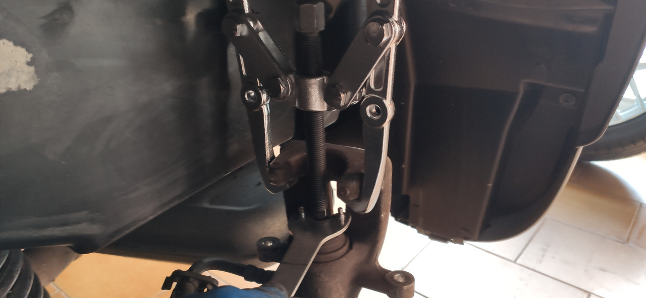

    Ciao a tutti, volevo postare la mia esperienza, sostituite stamattina le pastiglie ceno m freno posteriori della mia Abarth, per far arretrare il pistoncino ho usato un estrattore e una chiave che serve a rimuovere i dischi del flessibile. Si spinge con l'estrattore e si ruota col la chiave, unica cosa la mia chiave va girata al contrario, altrimenti i dentino non fanno presa...
    [IMG][/IMG]
