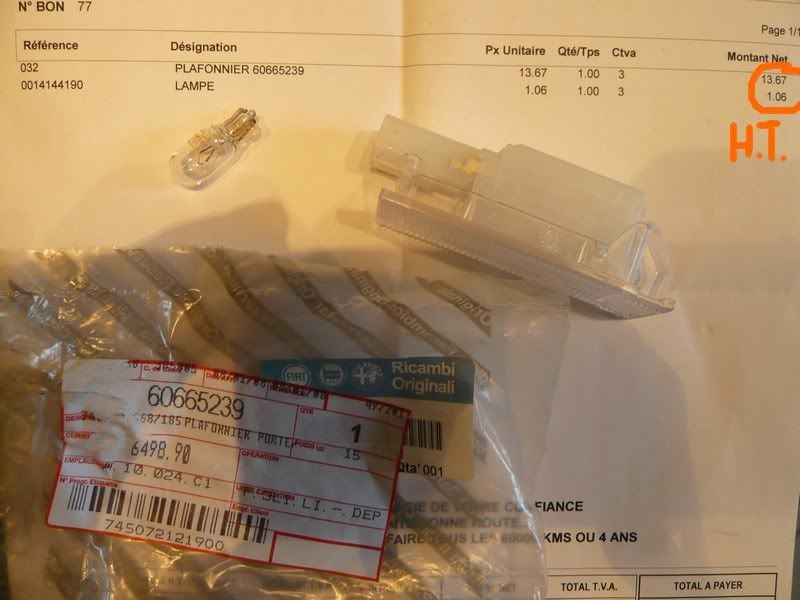

    A) dal tutorial francese (ottimo e preciso veramente!!!) si nota che il ricambio della plafonierina costa 13 euro e rotti in Francia e 17 euro da noi (l'ho comprato oggi).
    Stica...
    B) 17 euro per un pezzo di plastica di 5 cm quadrati...
    Stica 2....
    me lo monto da solo va là.... coi prezzi che hanno gli elettrauto di manodopera c'è caso che mi chiedono 20 euro per mezz'ora di lavoro....

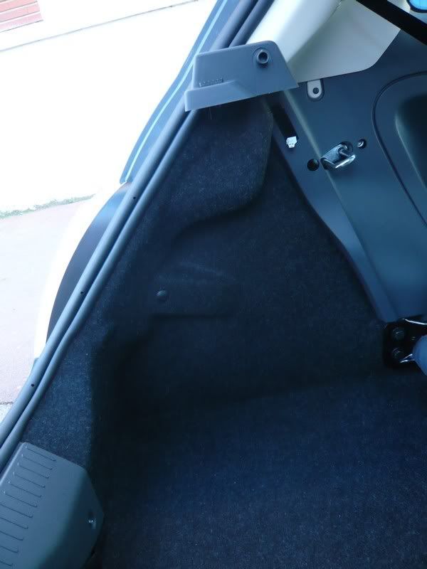

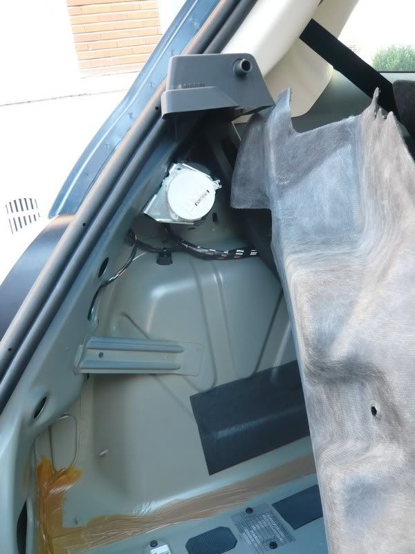

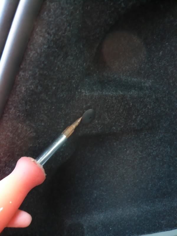

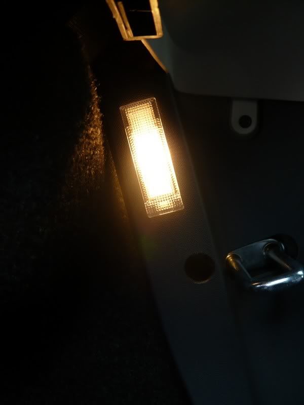

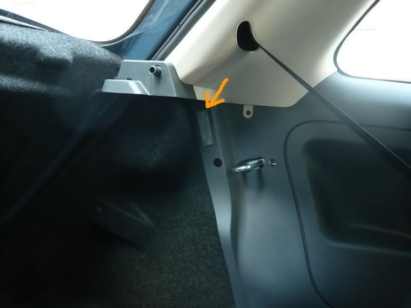

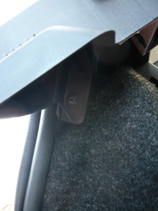

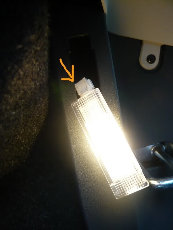

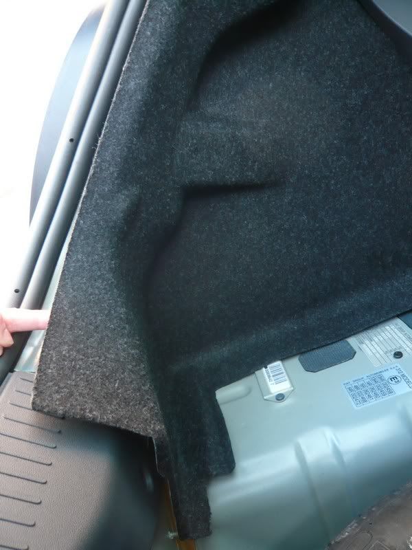

    ok ok ragazzi , ecco un po di pratica :Materiali necessari:
    - Il massimale della lampada e del caso: eccoli Per iniziare, chiaro il tronco per raggiungere la sua sinistra: Il tappeto che non da una clip di plastica. Ascensore per liberarlo. Non c'è nessun viti, ma è più facile rimuovere quindi in corsa. È possibile iniziare il tappeto. Con la sua parte esterna è molto più facile. Il tappeto rilasciato, si può vedere il riavvolgitore e cavi elettrici: La parte che ci interessa è nascosto da nastro, dietro il riavvolgitore. Una volta rimosso il nastro, come l'ambito premio! C'è un piccolo buco nel tappeto che sembra essere questa: ho speso il cablaggio. Per i distratti, attenzione: non saltare il cavo come mostrato nella precedente immagine, se si preferisce seguire questo metodo, o sei bloccato. La parte del tappeto più difficile da sostituire è di circa il riavvolgitore. Io non correttamente, e quindi svitare le viti che vedete sulla fotografia, scivolati e solo allora : Il mio petto è bene ed è pronto per ospitare il tetto e il bulbo : Ho ricevuto la lampada, ho girato si accende! Per garantire nella sua posizione, è necessario inserire il connettore verso l'alto : cassa aperta : cassa chiusa : :BABY279:
