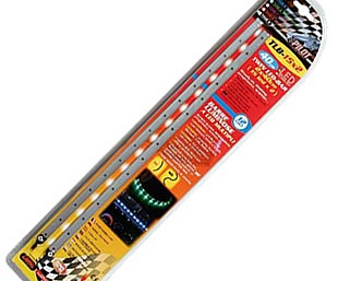

    Quote Originariamente inviata da Giammy91 Visualizza il messaggio
    scusa che strisce hai utilizzato?? perchè sono indeciso su quanto devono esere grandi; non vorrei una luce troppo forte ne troppo fioca :P ..mi posti una foto per vedere com è la tua??
    ora la foto non viene un granche visto che ce ncora luce stasera se mi ricordo le faccio...cmq le vendono in pacchetti da 2 sono da 10 led l una.. con gia il bioadesivo per fissarle..
    e se non volete smontare e collegare i fili che il collegamnento diretto con l accendi sigari con gia l interruttore (nn mi ricordo bene se ce..perche le ho prese un anno fa..)
    sn come questa ma con solo 10 led a striscia
