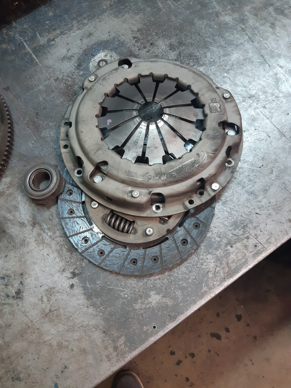

    Questa è la foto che ho fatto allo spingidisco.
    Purtroppo non avevo fatto la foto all'albero consumato.
    I denti centrali sono consumati, ma anche internamente c'era qualcosa di rotto / incrinato
    ma la vera rottura la si vedeva nel volano...
