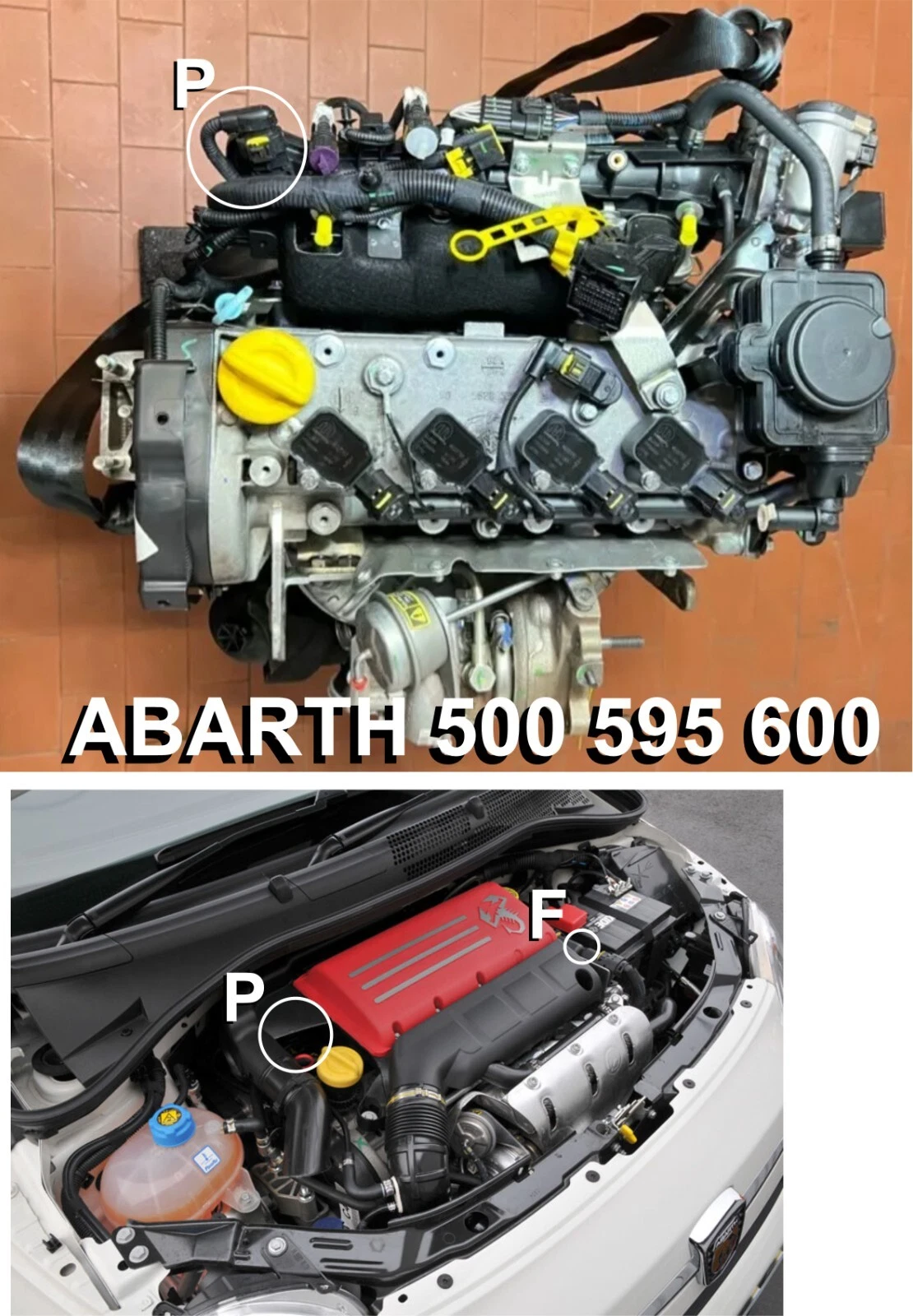

    Dimenticavo... Il produttore mi ha anche inviato dove collocare i sensori sul motore. Il simbolo P sta a significare MAP sensore pressione assoluta, mentre F sensore MAF
