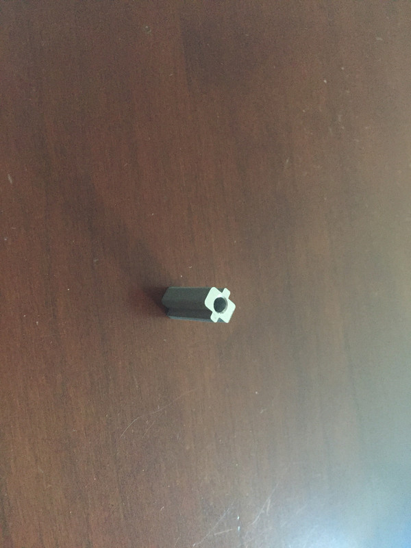

    Alla fine ho fatto rifare il pezzo allungandolo di 3 cm. In officina lo han spuntato così da incastrarlo nella plastica della paletta del miscelatore, e fissato con una vite. Vedremo se sarà affidabile, si tireranno le somme in inverno quando sicuramente lo userò quotidianamente, non sono amante dell'aria condizionata.
    Praticamente sui bracci della croce han ricavato delle punte, così che non possa ruotare su sè stesso una volta "piantato" nella plastica e fissato.

    Alla fine non ha tenuto. Ormai è irreparabile a meno che non si cambi tutto spendendo, come si sa, un botto di soldi. Praticamente il perno ha cominciato a girare a vuoto e ha ulteriormente eroso la plastica laddove vi si univa. Oggi ho smontato tutto e lasciato la paletta senza motorino e ingranaggi, vale a dire libera. Tuttavia così messa ho scoperto che se si imposta l'aria calda senza usare il climatizzatore, l'aria calda effettivamente esce e subito, senza dover aspettare le classiche vibrazioni che portino la paletta in posizione. Con l'aria fredda non sembra funzionare ma riproverò con più calma. Così, tutto sommato, non è troppo penalizzante. Resta il fatto che comunque me la devo tenere rotta..
