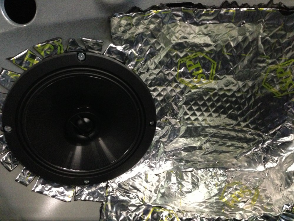

    Non serve nessun adattatore ma solo 3 viti..
    Questo è il mio posteriore prima e dopo "la cura":
    Cassa vecchia:
    Cassa nuova:

    Exo che hai usato per insonorizzare??
    Non l'ho fatto io il lavoro (starei ancora rimondando tutto ) ma il materiale dovrebbe essere questo: http://www.igtek.it/foglio-insonoriz...re-p-1695.html
