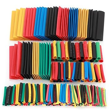

    Guaine termorestringenti
    guaine termorestringenti autosaldanti
    accendino a fiamma ossidrica per le guaine

    Quelle guaine autosaldanti che vedete in foto le ho trovate utilissime in quanto basta una leggera passata di accendino e riuscirete a saldare le giunzioni rendendole resistenti agli strattoni, per sicurezza sopra ad esse mettette o una passata di nastro isolante o ancora meglio delle guaine termorestringenti per non far penetrare acqua o umidità ed evitare cortocircuiti.
